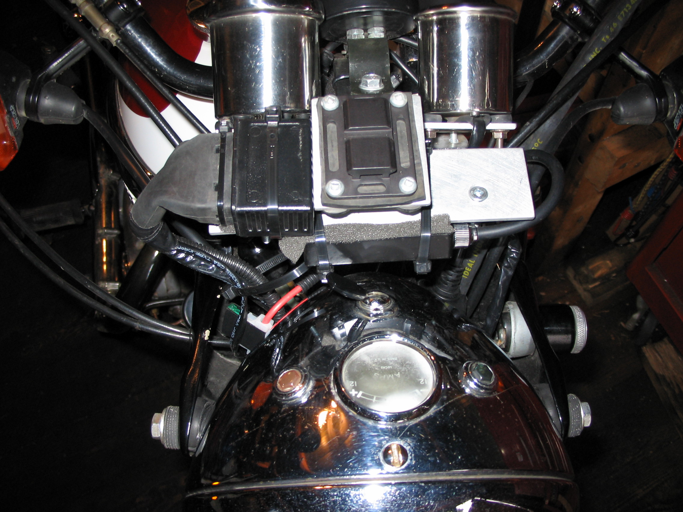

  Ah oui, vous aviez su que mon kit HID a fait le mort en me rendant à Parent le 30 Juin dernier. Il commencait à faire noir et j'ai eu une trentaine de minutes à rouler à l'aveuglette sur la garnotte. J'ai remis mon H4 standard une fois rendu à Beauport la journée suivante.
  J'ai faillit mettre tout le kit à la poubelle après avoir fait un test dans ma chambre. Quand je connectais le kit HID il ne restait pas allumé plus de 5 minutes pour s'éteindre tout seul. Alors je l'ai remis dans sa boite pour le faire dormir quelques mois.
  Pi tantôt, l'idée d'explorer toutes les composantes du système me vient dans la tête et j'avais encore moins l'idée de péter un $150.00 pour un kit neuf. J'ai démonté le ballast, refait deux soudures et défait tout le filage inutilement compliqué.
  Finalement, en faisant un croquis sommaire dans ma tête du circuit électrique du système, je me suis appercu qu'ils ont installé un relais tout à fait inutile pour contrôler le solenoid Haute/Basse du Bi-Xenon. Sans parler du paquet de fils qui complique le système et pire le fragilisant. En connectant le ballast du HID direct sur une batterie, sans passer par son filage compliqué et le relais Haute/Basse, la lumière fut et je l'ai laissé allumé une vingtaine de minutes sans signe de problème.
  Finalement la bug du système est leur relais inutile.
  Il y a aussi la fragilité du socket de l'ampoule HID que je vais solidifier ou au pire le laisser sur les basses.
  Cà fait que je revient au HID, cà tire moins sur l'alternateur et 3 fois plus de lumens
  C'est le bidule carré tout noir à la gauche de la photo que j'ai envoyé aux poubelles.
